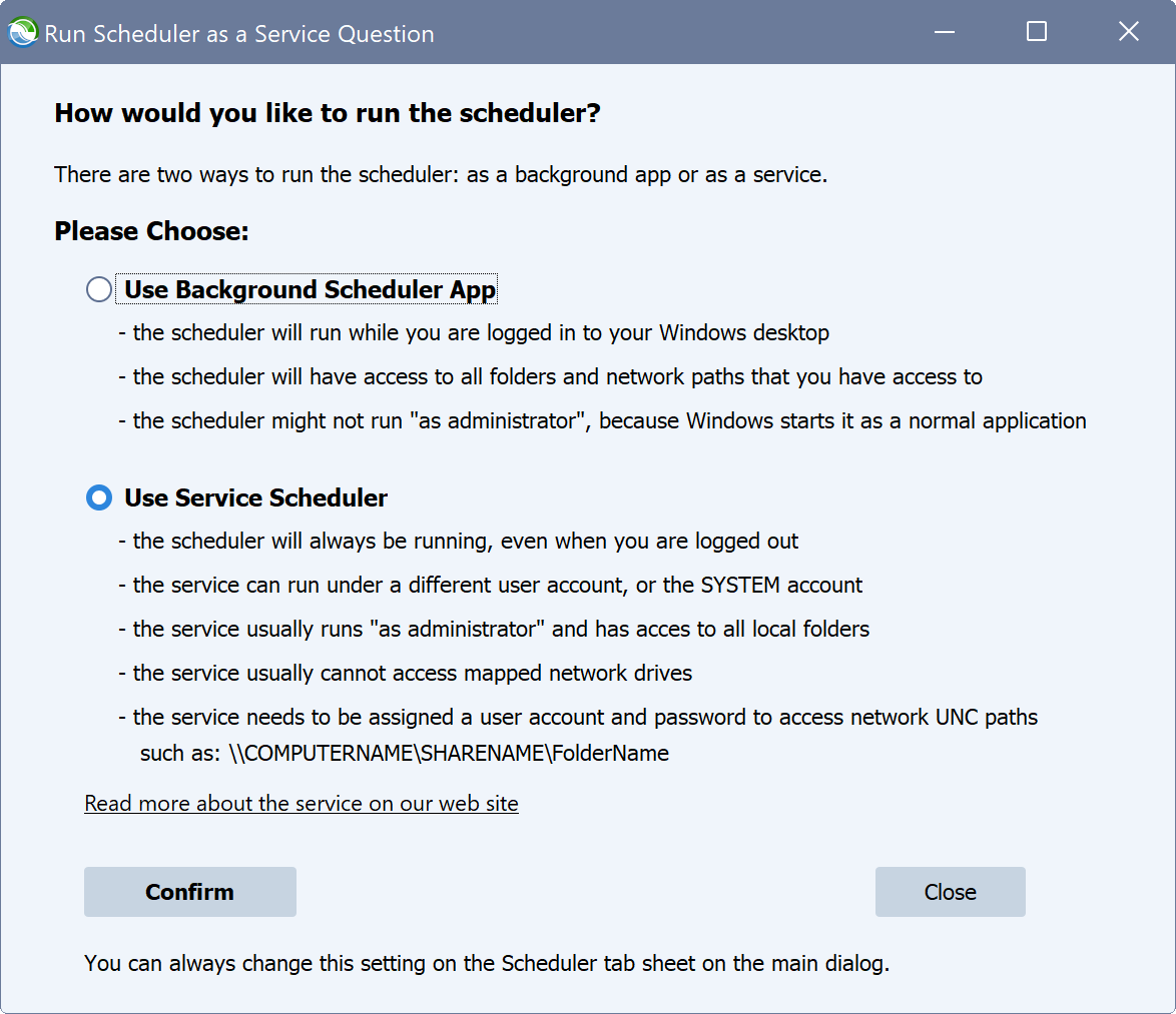

정보 아이콘을 클릭했을 때 표시되는 정보 대화상자
Syncovery Service Choices

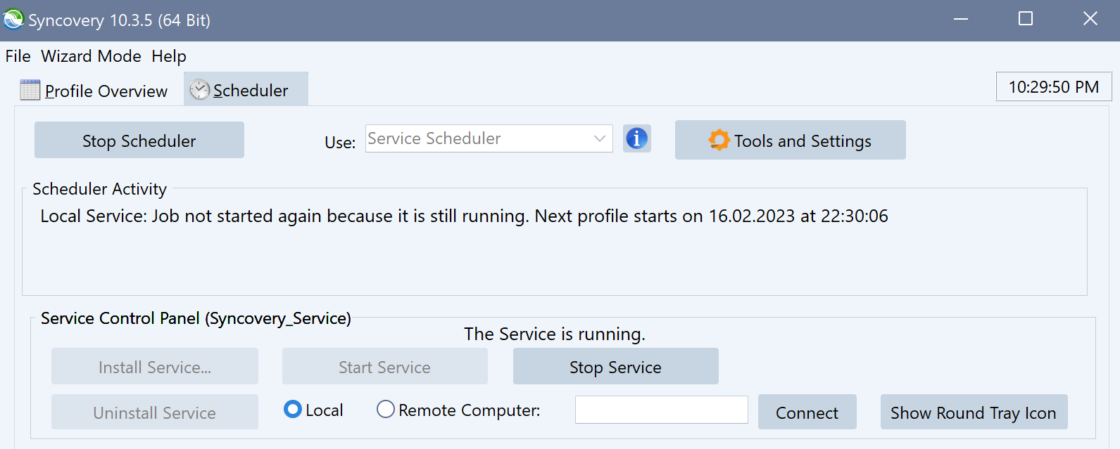

스케줄러가 서비스로 실행될 때의 서비스 제어판
Syncovery Service Control

  • 서비스는 메인 애플리케이션 창의 Scheduler 탭에서 설치 및 시작됩니다. “Background Scheduler”가 실행 중이면 먼저 중지한 다음 Use: Service Scheduler를 선택하세요. 그러면 서비스 전용 설치/제거, 시작/중지 버튼이 표시됩니다.
  • 네트워크 드라이브에 액세스하려면 서비스(또는 개별 프로필)에 로그온 계정을 지정해야 합니다. 전체 스케줄러 서비스에 계정을 할당하려면 스케줄러 탭 시트에서 Install… 버튼을 클릭하여 서비스를 설치한 다음 계정을 입력하십시오. 로그온 계정을 변경하려면 서비스를 제거한 후 다시 설치하십시오. Windows 탐색기가 필요한 볼륨에 액세스할 수 있다고 확신하는 사용자 계정을 지정해야 합니다. 네트워크 드라이브에 대해 Windows 탐색기가 암호를 묻지 않고 네트워크에 액세스할 수 있는 계정을 선택하십시오. Windows 탐색기에는 이미 암호가 저장되어 있어야 합니다.
  • 또한 네트워크 드라이브에 대한 액세스를 활성화하려면 다음과 같은 UNC 경로 사용을 시도해 보십시오 \\servername\sharename\foldername 매핑된 드라이브 문자가 아니라.
  • 이것으로 충분하지 않으면 각 프로필에서 네트워크 리소스에 대한 사용자 이름과 암호를 지정할 수 있습니다. 프로필의 Job 탭에서 다음 설정을 사용하세요: Network Connections… 그러나 많은 경우 이 설정은 필요하지 않습니다. 네트워크 연결의 전체 경로를 지정하는 대신 \\servername만 지정해 보실 수도 있습니다

  • 서비스는 보통 보이지 않지만, 메인 애플리케이션 창의 Scheduler 탭을 사용하면 현재 수행 중인 작업이나 수행 예정인 작업을 꽤 잘 파악할 수 있습니다. 원격 컴퓨터에 연결하여 그곳에서 실행 중인 서비스를 제어하고 모니터링할 수도 있습니다.
