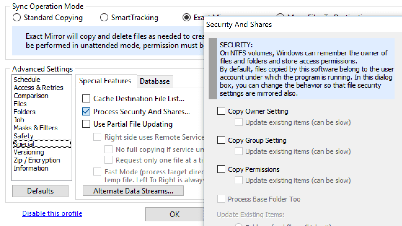

Syncovery는 파일과 함께 NTFS 보안 정보도 복사할 수 있습니다.
프로필의 Special 탭에서 “Process Security and Shares”라는 체크 항목을 찾을 수 있습니다. 나타나는 대화상자의 “File and Folder Security” 탭에서 최소한 세 가지 항목에 체크해야 합니다: Copy Owner/Group/Permissions.
원본과 대상의 기본 폴더 권한이 아직 같지 않다면, “Process Base Folder Too”도 선택해야 합니다. 이 기능은 대상 기본 폴더의 권한을 원본 폴더와 동일하게 맞춰 주므로, 모든 하위 폴더와 파일이 그 권한을 상속받을 수 있습니다. 필요한 경우 Syncovery가 대상 기본 폴더에서 상속을 해제하여 권한을 일치시킵니다. 원본 측에서도 상속이 해제되어 있는 경우가 아니라면, 하위 폴더의 상속은 해제하지 않습니다.
