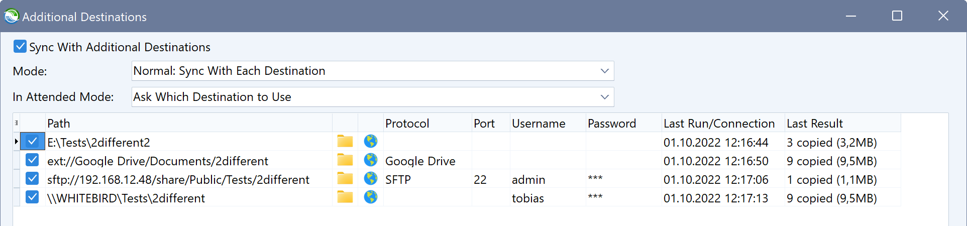

추가 대상 지정
Syncovery 10에서는 오른쪽에 추가 대상 위치를 지정할 수 있습니다.  별도의 대화상자가 나타나며, 표에 각 추가 대상 위치마다 한 행씩 추가할 수 있습니다. 대상 위치는 로컬 경로, 네트워크 경로, 인터넷 프로토콜 등 여러 종류가 될 수 있습니다. 각 추가 대상 위치에는 세계 아이콘이 있으며, 이를 통해 인터넷 프로토콜과 클라우드 저장소의 연결 세부 정보를 지정할 수 있습니다. 추가 대상 위치에는 여러 모드가 있으며, 각 대상과의 일반 동기화, 동시 실행 또는 장애 조치 등이 가능합니다.

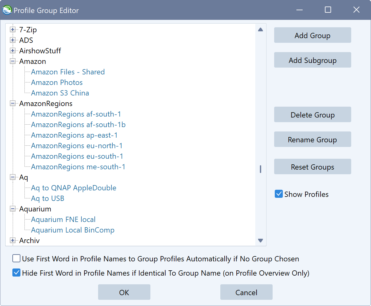

프로필의 자유로운 그룹화
기존에는 Syncovery가 프로필 이름의 첫 단어를 기준으로 프로필을 그룹화했습니다. 이러한 자동 그룹화는 여전히 사용할 수 있지만, 이제는 여러 수준으로 그룹을 자유롭게 만들고 구성할 수 있으며, 프로필 이름과는 무관하게 프로필을 할당할 수 있습니다. 고급 모드에서 프로필을 만들거나 편집할 때 그룹을 선택할 수 있으며, 새 프로필 그룹 편집기 대화상자를 사용해 끌어다 놓기로 그룹을 만들고 프로필을 할당할 수도 있습니다:
