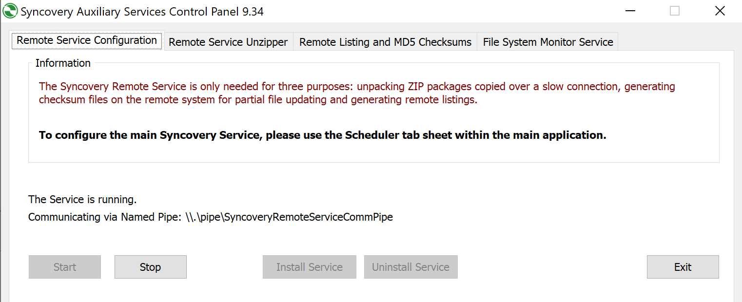

Windows에서는 다운로드 페이지에서 Syncovery를 설치할 때 사용하는 것과 동일한 Setup 프로그램을 사용하여 Remote Service를 설치합니다. Setup을 실행할 때 Syncovery Remote Service와 보조 서비스 제어판이 포함되도록 선택하세요. 다른 플랫폼에서는 Remote Service가 별도의 다운로드입니다.
보조 서비스 제어판은 Windows 시작 메뉴의 Syncovery 프로그램 그룹에서 찾을 수 있습니다. 이를 실행하여 서비스를 설치하십시오.
A screenshot showing Syncovery's Auxiliary Services Control Panel>
