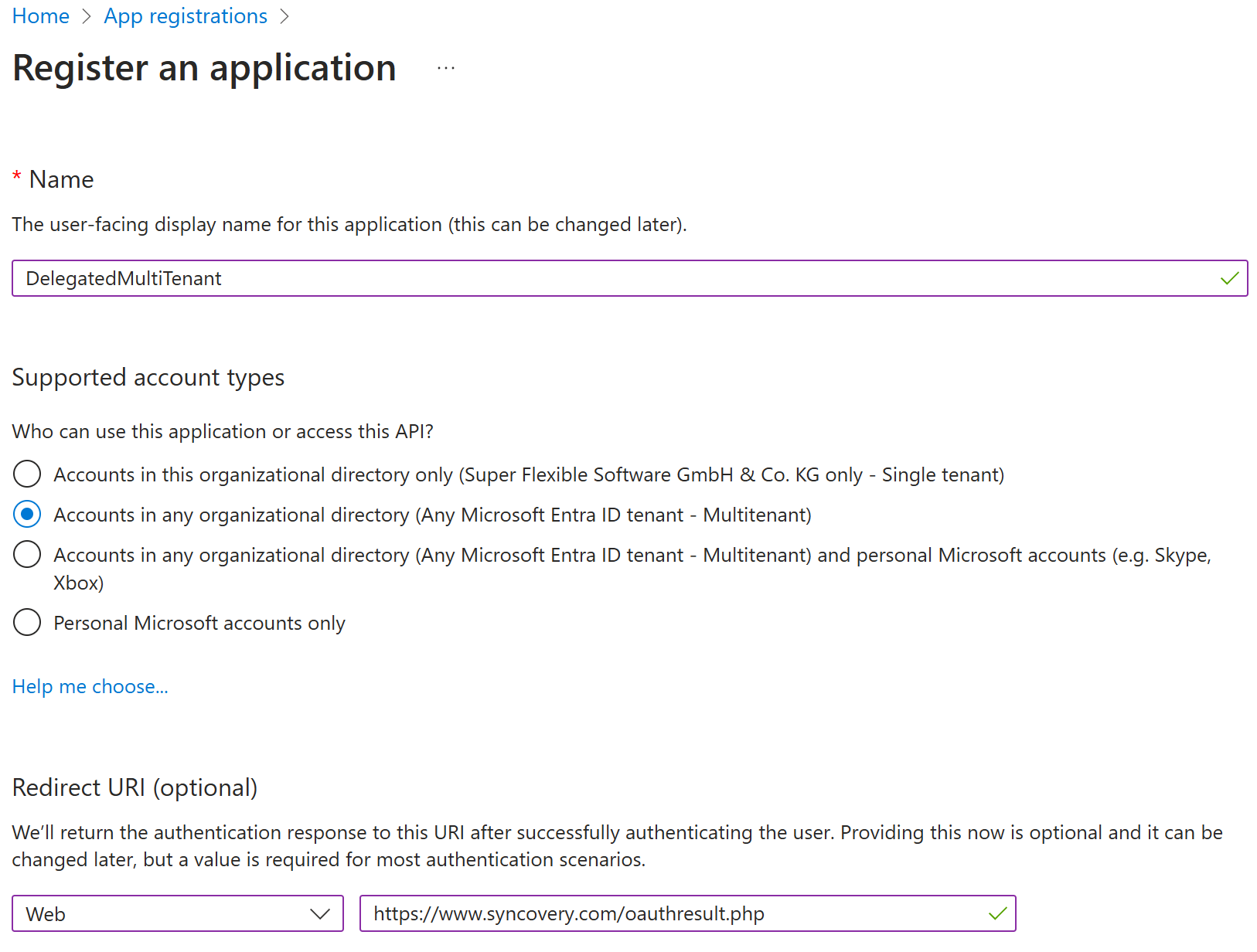

2단계: 앱 등록
Azure Portal의 앱 등록 페이지로 이동합니다:
https://portal.azure.com/#view/Microsoft_AAD_RegisteredApps/ApplicationsListBlade
“+ New Registration”을 클릭하고 앱 이름을 지정합니다.
사용자 기반 인증에는 다음 설정을 사용하십시오:
- 계정 유형: 두 번째 라디오 버튼(다중 테넌트)을 선택합니다
- 리디렉션 URI: https://ko.syncovery.com/oauthresult.php
애플리케이션 인증에는 다음 설정을 사용합니다:
- 계정 유형: 첫 번째 라디오 버튼(단일 테넌트)을 선택합니다
- 리디렉션 URI는 필요하지 않음
예시로 이 스크린샷을 참조하세요:

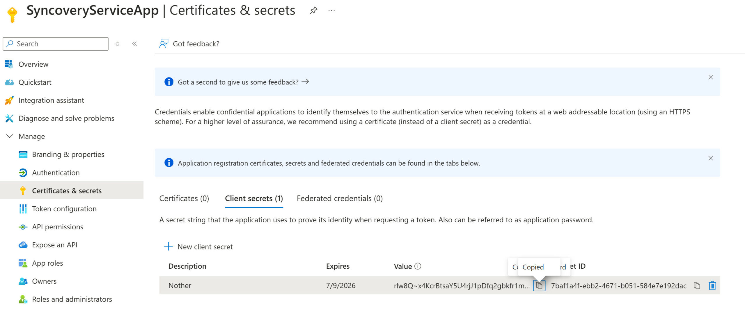

3단계: 앱용 시크릿 만들기
다음으로 App ID를 클릭한 뒤 “Certificates & secrets”로 이동하여 새 클라이언트 시크릿을 만듭니다. 시크릿에는 만료일이 있으며 만료되면 교체해야 합니다. 시크릿 ID가 아니라 시크릿의 “값(Value)”만 Syncovery에 복사해야 합니다. Azure Portal에서 생성된 시크릿이 표시되는 방식의 스크린샷은 다음과 같습니다:

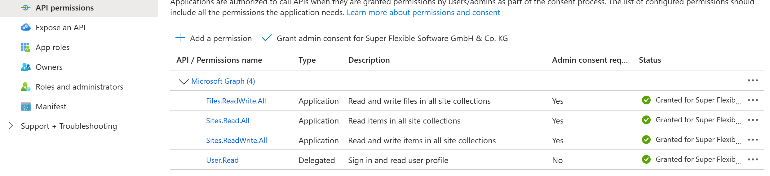

4단계: 권한
사용자 기반 인증을 사용하기로 결정했다면, 이 단계에서는 할 일이 없습니다. 사용자 기반 인증의 권한 범위는 “delegated permissions”라고 하며 Azure portal에서 따로 구성할 필요가 없습니다.
Syncovery를 애플리케이션 수준 권한으로 사용하는 경우에만, Graph API에 대한 몇 가지 권한을 추가하고 Syncovery에 부여해야 합니다. 스크린샷에는 일반적인 사용에 필요한 권한이 표시되어 있지만, 더 제한적인 권한도 가능할 수 있습니다(Sites.Selected에 대한 별도 문서 참조).
“Delegated Permissions”가 아니라 Graph API에 대한 “Application Permissions”를 추가해야 합니다.

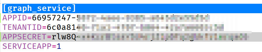

5단계: Vault.ini에 앱 정보 추가
Syncovery의 Vault.ini를 살펴보면 각 클라우드 연결마다 별도의 섹션이 있는 것을 확인할 수 있습니다. 자신의 등록된 앱의 앱 세부 정보를 추가하면 새 섹션은 다음과 같이 표시됩니다. 이 INI 섹션의 이름은 graph_service입니다. Graph는 프로토콜이고, service는 인터넷 프로토콜 설정 대화 상자에 입력할 수 있는 선택적 계정 ID입니다. 따라서 실제로 “service”가 아닌 다른 값을 사용할 수도 있습니다. “SERVICEAPP=1” 줄은 앱이 애플리케이션 수준에서 승인된 경우에만 추가된다는 점에 유의하십시오. 각 사용자가 Syncovery를 개별적으로 승인하도록 하려면 이 줄을 포함하지 마십시오. 이 줄은 대화형 OAuth2 프로세스를 방해합니다.
