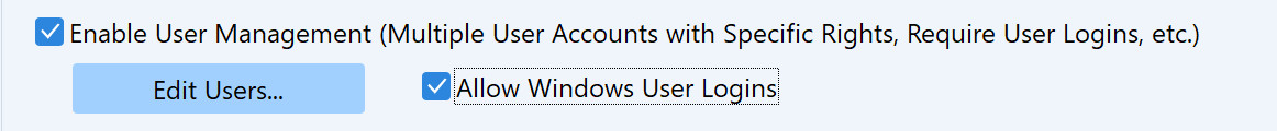

내부 사용자 관리는 프로그램 설정 대화 상자의 “기타” 탭에서 활성화합니다:
A screenshot showing the checkboxes where Syncovery's Internal User Management is activated.

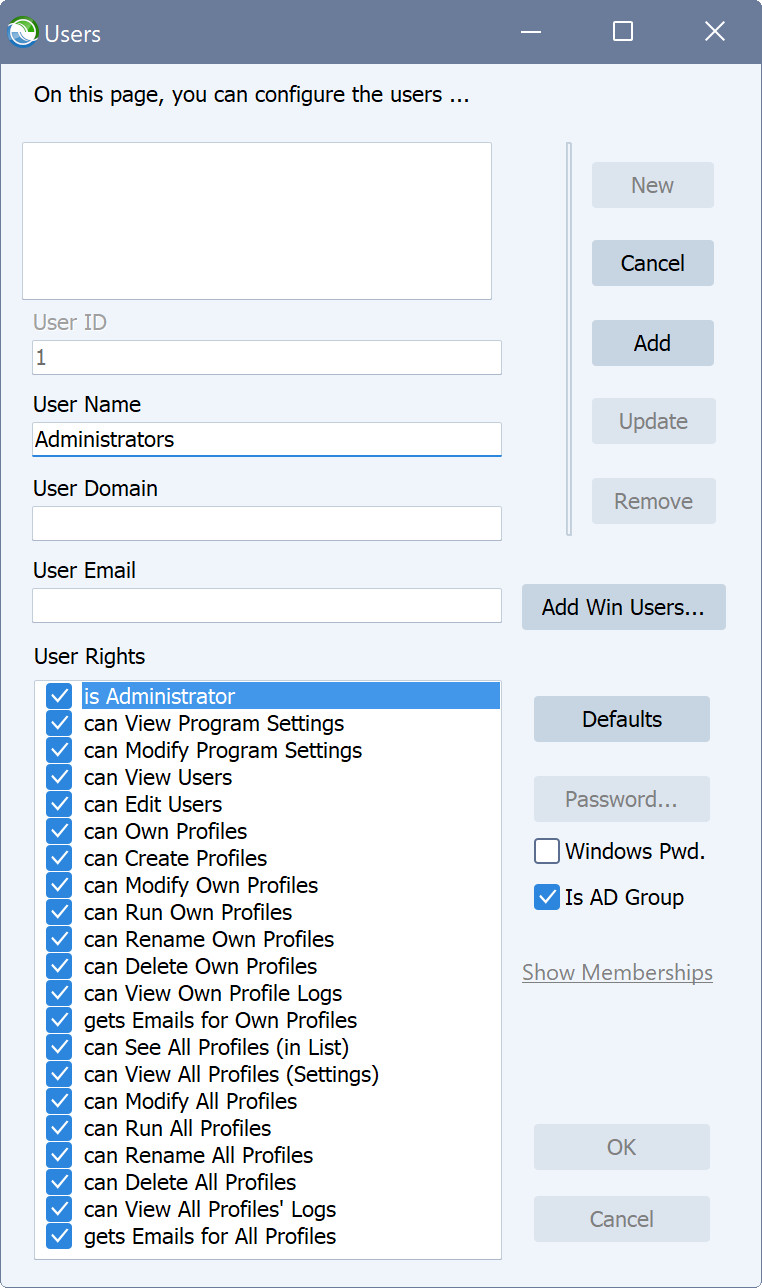

다음으로 “사용자 편집…” 버튼을 클릭합니다. 먼저 추가해야 하는 사용자 또는 그룹은 관리자여야 합니다. 아래 스크린샷에서는 Active Directory 그룹 “Administrators”를 추가하겠습니다. 이렇게 하려면 “새로 만들기” 버튼을 클릭하고 “사용자 이름” 필드에 그룹 이름을 입력한 다음, 사용자 권한 목록에서 “관리자”를 클릭하고 “AD 그룹” 체크박스도 선택합니다. 그런 다음 “추가” 버튼을 클릭합니다.
A screenshot showing how the Administrators group is added to Syncovery's internal user management.

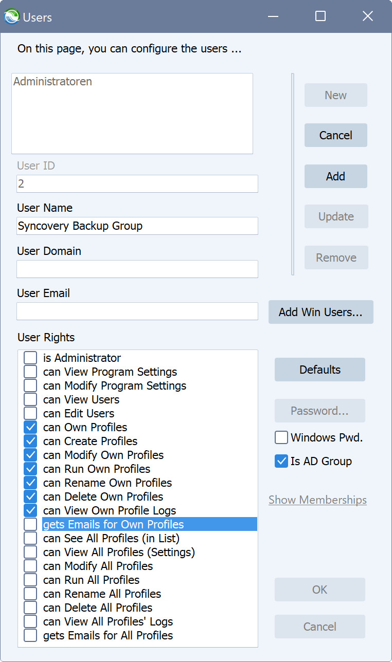

모든 Windows 관리자 계정은 자동으로 Syncovery 관리자 계정이 되므로, 이제 일반 사용자를 설정해야 합니다. 예를 들어 “Syncovery Backup Group”이라는 그룹을 추가해 보겠습니다. 이 그룹은 Windows에서 AD 그룹으로 생성했으며, 이제 이를 Syncovery에 추가하겠습니다. 이 그룹에는 제한된 권한이 부여됩니다. 다시 “New” 버튼을 클릭하고 “User Name” 필드에 그룹 이름을 입력한 다음 “Is AD Group” 체크박스를 선택합니다. 그런 다음 “Add” 버튼을 클릭합니다.
A screenshot showing how to add an Active Directory Group with limited rights to Syncovery.

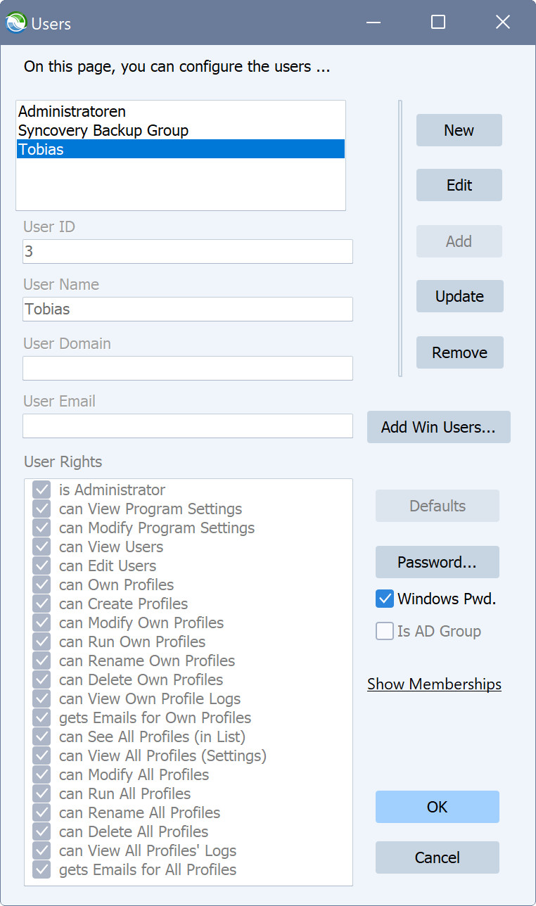

다음으로 Syncovery를 닫았다가 다시 열어 주세요. 로그인하라는 메시지가 표시됩니다. 첫 로그인에는 Administrators 그룹의 구성원인 계정을 사용하겠습니다. 그러면 해당 사용자 계정이 Syncovery의 사용자 목록에 자동으로 추가되고 전체 관리자 권한을 갖게 되는 것을 볼 수 있습니다:
A screenshot showing Syncovery's internal user list with a newly added administrator account.

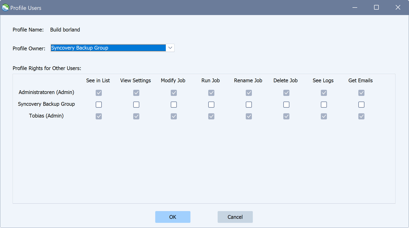

이 링크를 열면 프로필 소유자를 선택하고 다른 사용자에게 프로필 권한을 부여할 수 있는 대화 상자가 나타납니다. Syncovery Backup Group 행의 체크박스는 선택할 필요가 없습니다. 소유자는 항상 해당 프로필에 대해 완전한 제어 권한을 가지기 때문입니다:

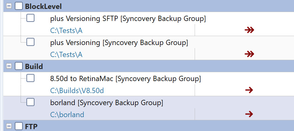

다음으로, Syncovery Backup Group에 속한 비관리자 사용자로 로그인해 보겠습니다. Claudia 사용자는 자신의 프로필과 Syncovery Backup Group에 할당된 프로필만 볼 수 있습니다:
권한이 제한된 사용자가 볼 수 있는 프로필을 보여주는 스크린샷.

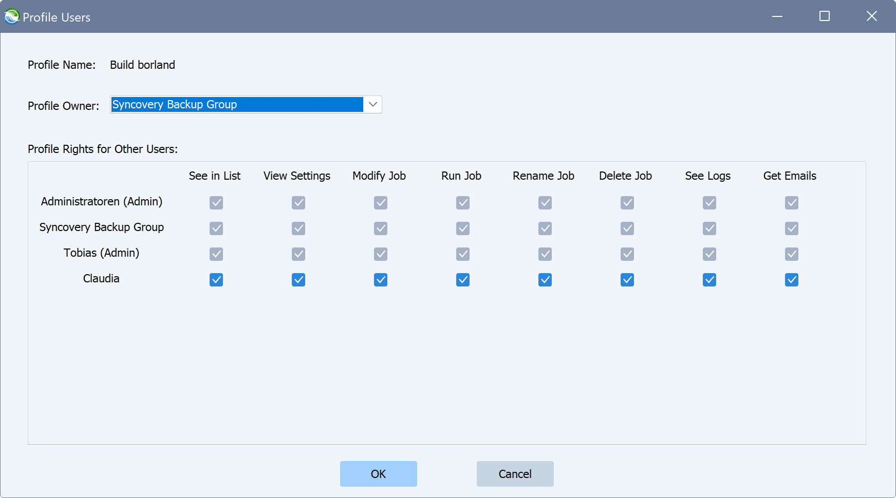

사용자는 Syncovery Backup Group 소유의 모든 프로필을 보고 편집할 수 있습니다. 이제 “프로필 사용자” 대화상자는 다음 스크린샷과 같이 표시됩니다. 새 사용자의 행에 체크 표시를 넣었지만, 사용자가 그룹의 구성원이므로 반드시 그럴 필요는 없습니다:
