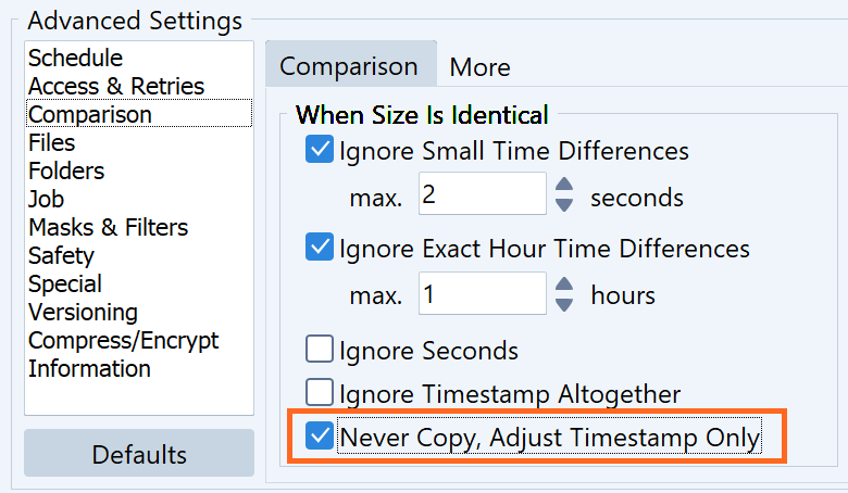

기존 파일 복사본의 수정 날짜 조정
다른 도구로 파일을 복사한 경우 타임스탬프가 손실되었음을 확인할 수 있습니다. Syncovery를 사용하면 수정 날짜를 다시 일치시킬 수 있습니다. Syncovery는 이름과 파일 크기가 동일한 파일을 찾아 대상의 타임스탬프를 조정해 줍니다. 이 체크박스는 “Comparison” 탭에 있으며 “Never Copy, Adjust Timestamp Only”라고 표시됩니다. 아래 스크린샷을 참조하십시오:
Screenshot showing how to choose the checkmark to adjust timestamps in Syncovery
