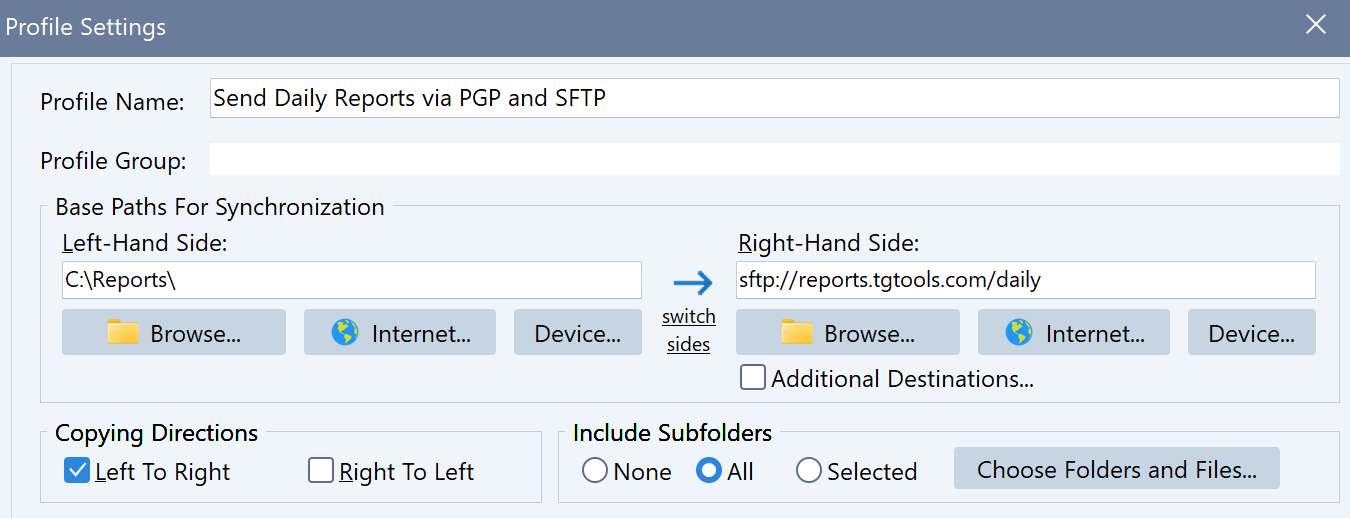

Syncovery 프로필을 설정하는 방법은 다음과 같습니다. 왼쪽에는 일반적으로 로컬 폴더나 네트워크의 폴더에 해당하는 UNC 경로를 지정합니다. 오른쪽에는 인터넷 프로토콜을 설정합니다. 인터넷 버튼을 클릭한 다음 프로토콜을 FTP에서 필요한 프로토콜(예: SSH/SFTP)로 변경하고, 자격 증명을 지정합니다.
파일을 PGP로 암호화한 뒤 SFTP로 전송하는 프로필의 경우, Syncovery 프로필 대화상자 상단은 다음과 비슷하게 표시됩니다:

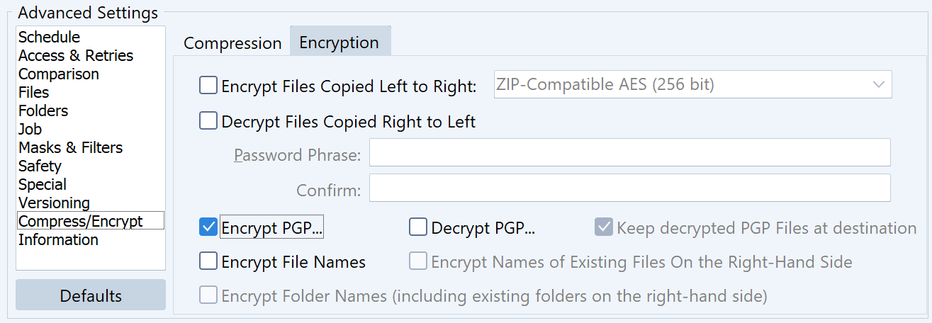

PGP 암호화는 고급 설정의 “압축/암호화” 범주, “암호화” 탭에서 선택합니다:

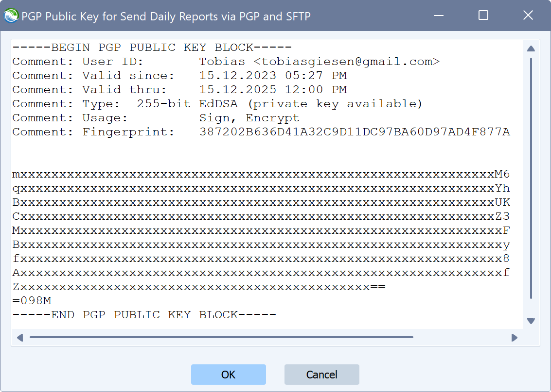

체크박스 “Encrypt PGP…”를 클릭하면, 암호화에 사용할 공개 키를 붙여넣으라는 대화 상자가 나타납니다. 공개 키는 파일을 보낼 상대방 개인이나 회사로부터 받아야 합니다. 공개 키는 다음과 비슷하게 표시됩니다:
pgppublickey

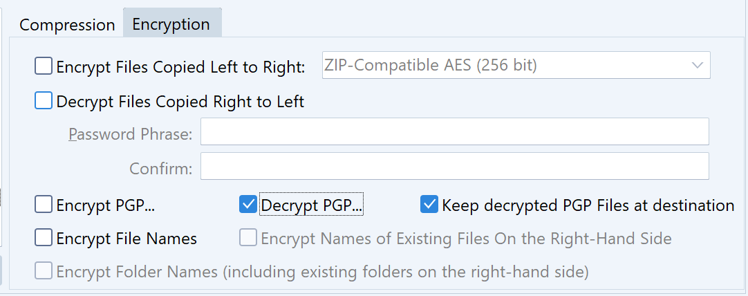

반대로, PGP로 암호화된 파일을 받을 경우에는 “Decrypt PGP…”를 선택하고 대화 상자에 개인 키를 붙여넣습니다. 개인 키에 암호가 설정되어 있다면 “Password Phrase:” 및 “Confirm:” 필드에 암호를 입력하세요. 암호 필드를 활성화하려면 체크 표시 “Decrypt Files Copied Right to Left”를 선택해야 할 수도 있습니다. 하지만 PGP 복호화가 오른쪽에서 왼쪽으로 복사되는 동기화 작업에만 제한되는 것은 아닙니다.
PGP 파일을 복호화할 때는 PGP 파일 자체도 함께 유지할지, 아니면 복호화된 파일만 유지할지 선택할 수 있습니다. PGP 파일도 유지하는 주된 이유는 작업이 실행될 때 Syncovery가 다음 번에 같은 파일을 다시 다운로드하지 않도록 하기 위해서입니다.
Decrypt PGP
예를 들어, 암호화된 PGP 파일을 유지할 필요가 없을 수도 있습니다:
  • 매번 같은 파일을 다운로드하려는 경우
  • 하루에 한 번 다운로드하고, 서버에 매일 다른 파일이 있는 경우
  • 파일 나이: 24시간 미만과 같은 날짜/시간 필터를 사용하는 경우
  • 이미 다운로드한 파일을 기억하기 위해 SmartTracking을 사용하는 경우
  • 또는 인터넷 프로토콜 대신 로컬 경로 또는 UNC 경로에서 복사하는 경우, 일반 필터 탭의 두 개의 아카이브 플래그 필터 체크박스를 사용하여 파일을 처리된 것으로 표시하고 다시 복사되지 않도록 할 수 있습니다

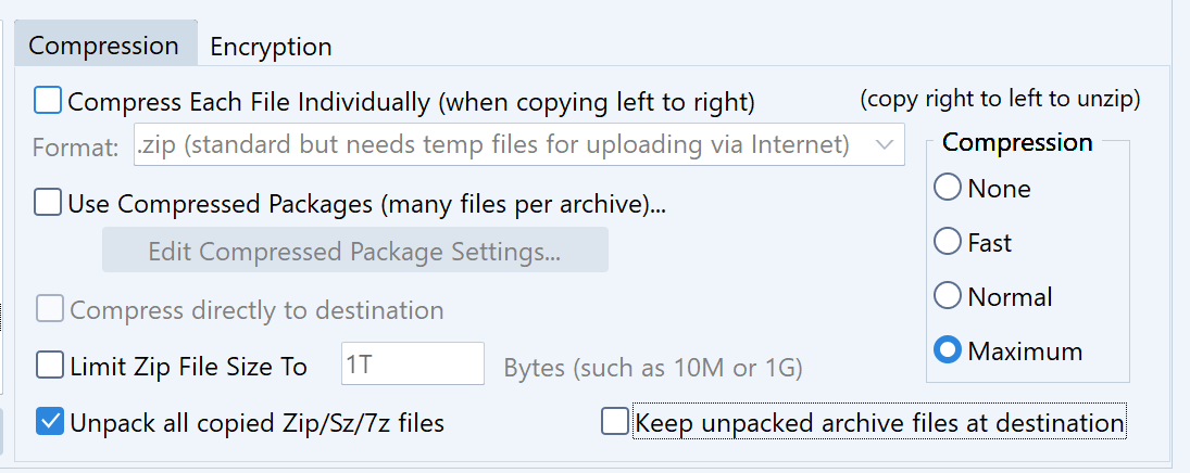

복호화된 파일이 ZIP 파일인 경우 Syncovery에 압축 해제를 시킬 수도 있습니다. 압축 풀기 체크박스는 “Compression” 탭 시트 하단에 있습니다. 또한 압축을 푼 후 ZIP 파일을 유지할지 선택할 수 있습니다. 이 경우에는 굳이 유지할 이유가 없습니다:
